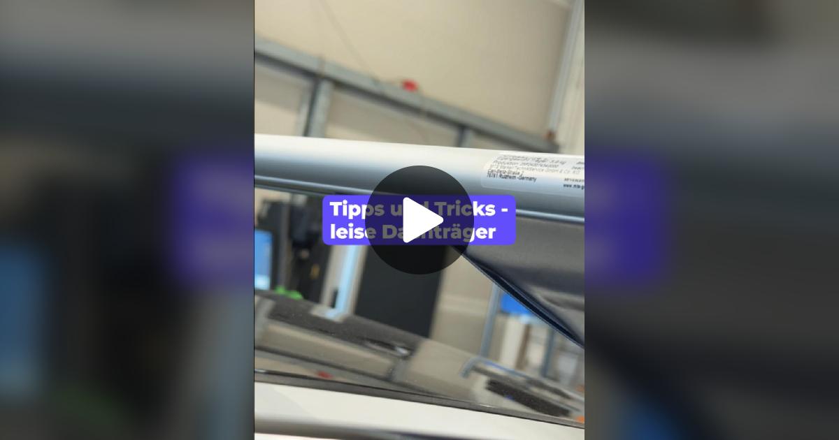

    ich plane die Anschaffung von Trägern für eine Dachbox. Die Dachbox selbst besitzen wir bereits, und wenn wir sie am Passat montieren und die Träger korrekt in Fahrtrichtung, pfeifen diese bei Geschwindigkeiten ab etwa 80-90 km/h wahnsinnig. Das machen sie gar nicht, wenn wir sie verkehrt herum montieren - allerdings wird es ja Gründe geben, warum der Hersteller die Richtung vorschreibt, richtig? ;)
    Auch bei anderen Fahrzeugen mit solchen montierten Trägern hört man oft dieses Pfeifen. Es scheint also recht weit verbreitet zu sein.
    An die mit solchen Trägern daher meine Frage: Kennt ihr dieses Problem? Wisst ihr, was man dagegen tun kann (außer andere Träger zu kaufen und zu hoffen, dass die das nicht tun)?

    Mit Thule Wingbar Evo pfeift nix. Würde mir nie mehr was anderes dran machen.

  • Manni Danke für den Tipp. Ich habe gerade vorhin die Anleitung für den Thule Wingbar Evo angeschaut und dort gesehen, dass die Gummilippe (mit und ohne montierter Box) eingeschoben werden muss (zurechtgeschnitten). Das hat meine Liebste bisher nie gemacht, die Gummilippe blieb immer draußen. Das dürfte dann wohl der Grund sein, danke!
