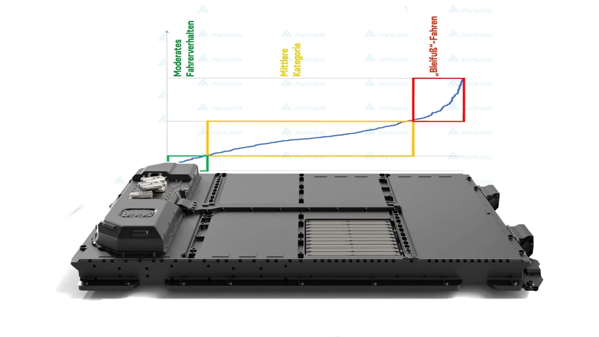

    Wie das mit Studien so ist,
    kommt nun die Nächste heraus.
    Das Ergebnis:
    Das Ergebnis der Studie, die sportliches Fahren als gut für den Acku bezeichnet,
    wird als reines Ergebnis der Laborwerte der Batteriezellen dargestellt.
    In der neuen Studie wurden etliche baugleiche Fahrzeuge unter realen Bedingungen getestet.
    Das Ergebnis:
    Rasantes Fahren ist nicht gut für den Acku.
    Hier schliesst sich der Kreis.
    Mathias hat mit seiner Empfehlung allem Anschein nach recht.
    Bleifuß-Fahren ist gut für E-Auto-Batterien? Doch nicht, sagt Aviloo
    Eine neue Studie ließ den Schluss zu, dass starkes Beschleunigen gut für E-Auto-Batterien wäre. Das stimmt nicht, sagen die Akku-Diagnostiker von Aviloo.
    www.auto-motor-und-sport.de

  • Die erste Studie, die gerne genutzt wird für den "Bleifuss" mit dem sportlichen Fahren zu bewerben, haben die wenigsten wirklich selbst gelesen. Sie ist frei verfügbar: https://www.nature.com/articles/s41560-024-01675-8
    Es geht um wechselnde, also dynamische Belastung der Batterie, nicht um hohe Belastung. Wechselnde bzw. dynamische Lastbedingungen sind besser als konstante Lastbedingungen. Das ist der Kern der Studie. In welchem Bereich wechselnd? Das wird nun wieder erstaunen, denn dies liegt ideal zwischen 0.3C bis 0.5C und bezieht sich auf NCA Zellchemie, nicht NCM. Dennoch bleibt sie für Li-Ion Batterien wahrscheinlich gültig.
    Was heisst nun das nun? Nehmen wir nen ELROQ 85 mit 77kWh Batterie. Entlade ich diese mit 0.3C so sind wir bei 23.1kW und bei 0.5C bei 38.5kW ...das ist nicht sportliches Fahren wie es die meisten verstehen. Das ist eher gemütliches Beschleunigen.
    Daraus haben viele Medien eine völlig andere Story kreiert. Vermutlich weil sie nur das abstract gelesen und dann von einander abgeschrieben haben (Mutmassung meinerseits).
    Aviloo hingegen bezieht sich klar auf den oberen Bereich der Belastung, das "Bleifuss"Fahren mit starker Beschleunigung. Da sind wird aber nicht mehr im Bereich dieser Studie, sondern im realen Alltag und dem Verständnis von starker Beschleunigung der meisten Menschen.
    Und da hat aviloo recht. Das ist nicht gesund für die Batterie, zumindest nicht auf Dauer. Das die Studie allerdings nur Prüfmethoden im Labor abbilden soll wird ihr auch nicht gerecht.
    Mal durchziehen mit der Kiste ist vollkommen okay, aber wer seine Batterie gut behandeln möchte, dass sie besonders lange hält, der sollte moderat fahren.
    Und moderat beim E-Auto ist fernab von "über die Strasse kriechen".
    Und damit zurück zu meinen Aussagen: Ich empfehle das, um effizient zu fahren, nicht zwingend um den Akku zu schonen.
