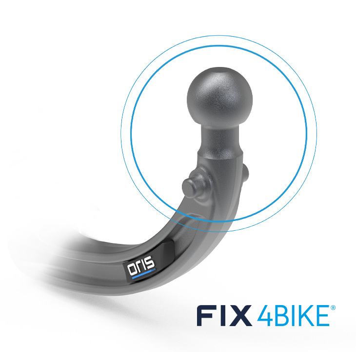

  • Ich stand vor der gleichen Frage. Habe weder online noch von meinem Händler eine Info finden bzw. bekommen können. Da aber wie Du schon schreibst im Enyaq schon immer Fix4Bike verbaut wird und der Haken vom Elroq auch "Höcker" an der Seiten hat gehe ich jetzt einfach davon aus das das auch wirklich zu Fix4Bike passen wird. Sprich ich dann meinen Träger vom ID.3 weiter benutzen kann.

  • Die "Höcker" scheinen vorhanden zu sein.
    Zumindest bei der First Editon in diesem Video hier.
    Externer Inhalt youtu.be
  • Stützlast seitens Skoda ist 75 kg. Egal, was ein Drittteil-Hersteller schreibt. Sonst würden sie ja 100 kg schreiben.
  • Die Stützlast ist ja variabel und nimmt auch bei Skoda mit zunehmenden Abstand zur Kugel ab (gibt ein Bild in der BA dazu).
    Aber ich gebe dir recht, es wäre unlogisch, wenn sich die Belastung erhöhen würde, aber mit der Fixierung über die Noppen wäre es u.U. erklärbar gewesen, dass das dynamische Gewicht bei Kurvenfahrten etc. aufgrund des Formschlusses besser abgefangen werden kann und daher mehr Belastung erlaubt ist.
    Ganz ohne Grund werden sie es nicht im Werbetext schreiben. Derweil kommen wir mit 75kg aus, sollten sich 3 Fahrräder ausgehen und ich hoffe auch alternativ dazu meine Gepäckbox, aber die schafft der Mini jetzt auch schon =)
    Hallo,
    das kann ich bestätigen. Mein First Edition hat ebenfalls eine Fix4Bike Anhängerkupplung mit diesen Höckern .
    Gruß,
    Marc
    Bestellung: 07.10.2024
    Elroq 85 First Edition, Moon-Weiß Perleffekt-Black-Magic Perleffekt
    unverbindliches Lieferdatum: 03.25 - aktueller Status: Auto ist gebaut, am 26.02. beim Händler angekommen und wurde am 14.3. abgeholt
  • Musste mich auch erst mal schlau machen um die Errungenschaften von....
    FIX4BIKE | ACPS Automotive
    Weltinnovation FIX4BIKE: Beste Heckträgerlösung zur besonders sicheren Befestigung. ► Jetzt Vorteile ansehen!
    www.acps-automotive.com
    ...ok!
    Bislang noch ohne dieses Detail ausgekommen. Sind ja doch (allg.) recht ausgereift die Heckfahrradträger, so zumindest mein Eindruck mit einem THULE.
