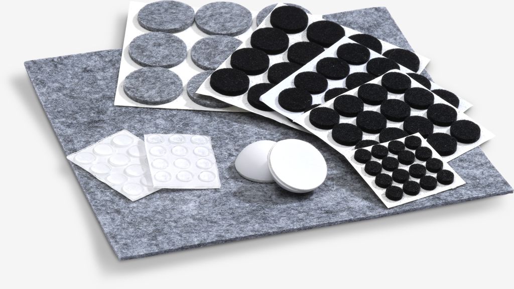

    Als Abhilfe für solche Sorgen, so man es dem Händler nicht zutraut oder es gleich "g´scheit" haben mag:
    https://www.ebay.de/itm/231306680075?
    Das kann man so reinkleben, dass man nichts sieht, hat das Knarzen erledigt und sich zusätzllich nicht rumgeärgert.

    Freut mich das du deinen Elroq gedübelt hast, etwas rustikal - aber find ich mega geil!
    BTW: glaub auch das es unter der Verkleidung was hat, weil mit meinem Filz Brillenetui ist es nicht zu 100 Prozent ruhig, oder es poltert etwas anderes..
  • Hast Recht, etwas rustikal, mir war aber erstmal wichtig das nervige Knarzen und Knarren zu beseitigen!

    Hab ihr dann mein Provisorium geschickt, werde bis zum Termin mal mein Filzsortiment räubern:
