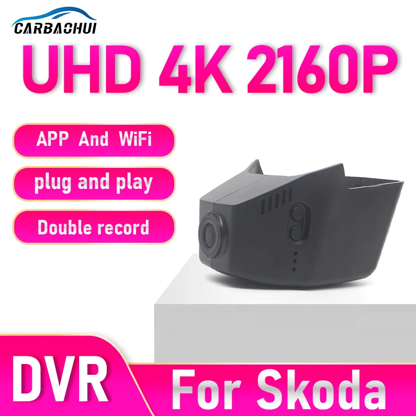

Fredouille : De quel type d'appareil photo s'agit-il ?
Neu! Dashcam für Skoda Enyaq 2020 2021 2022 2023 2024 2025, Dashcam für Skoda Elroq 2025, 4K 2160P Auto-DVR mit WLAN-App-Verbindung - AliExpress 34Smarter Shopping, Better Living! Aliexpress.comfr.aliexpress.com
