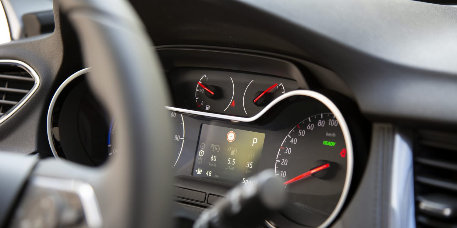

  • Ok danke, das hatte ich vermutet. Das heißt aber doch auch, das die Verbrauchswerte im Auto auch einige Prozent falsch sind.
    Bordcomputer: Wie genau ist die Verbrauchsanzeige?
    Der Verbrauch laut Bordcomputer ist oft sehr ungenau, wie die ADAC Autotests aufdecken. Nur etwa ein Viertel aller Modelle zeigt exakte Werte an.
    www.adac.de
    Ist technologieübergreifend ungenau.
