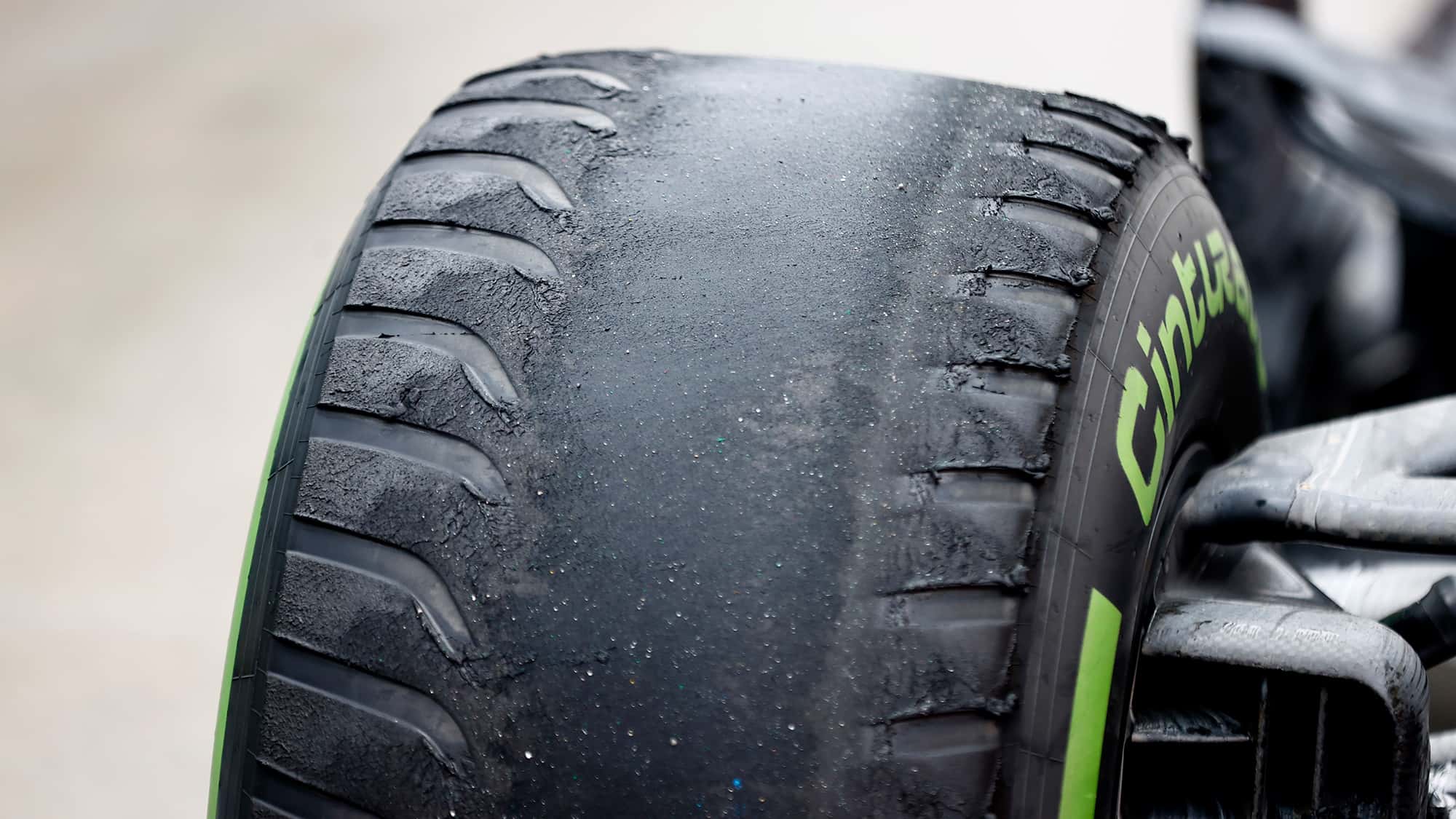

    Interessanter Artikel dazu von AMS.
    Fazit: der Fahrer machts.
    Darum sind E-Autos keine Reifenfresser
    Hohes Drehmoment, trifft auf hohes Gewicht, ergibt hohen Reifenverschleiß. Entsprechend müssen Elektroautos ihre eigenen Reifen geradezu verschlingen, so die…
    www.auto-motor-und-sport.de
