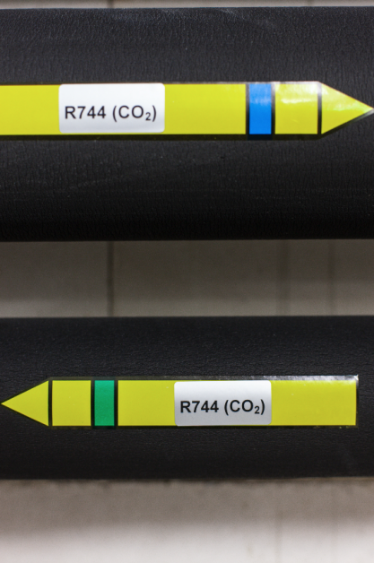

    Für die Wärmepumpe vom Enyaq liest man dann tatsächlich vom Kältemittel R744 => CO2
    Verfügt der ŠKODA ENYAQ iV über eine Wärmepumpe? - Škoda Storyboard
    Bei Automobilen mit herkömmlichem Antrieb wird die Abwärme des Verbrennungsmotors als Wärmequelle für die Beheizung der Fahrgastzelle verwendet.
    www.skoda-storyboard.com
    Kohlenstoffdioxid (R-744)
    www.umweltbundesamt.de
