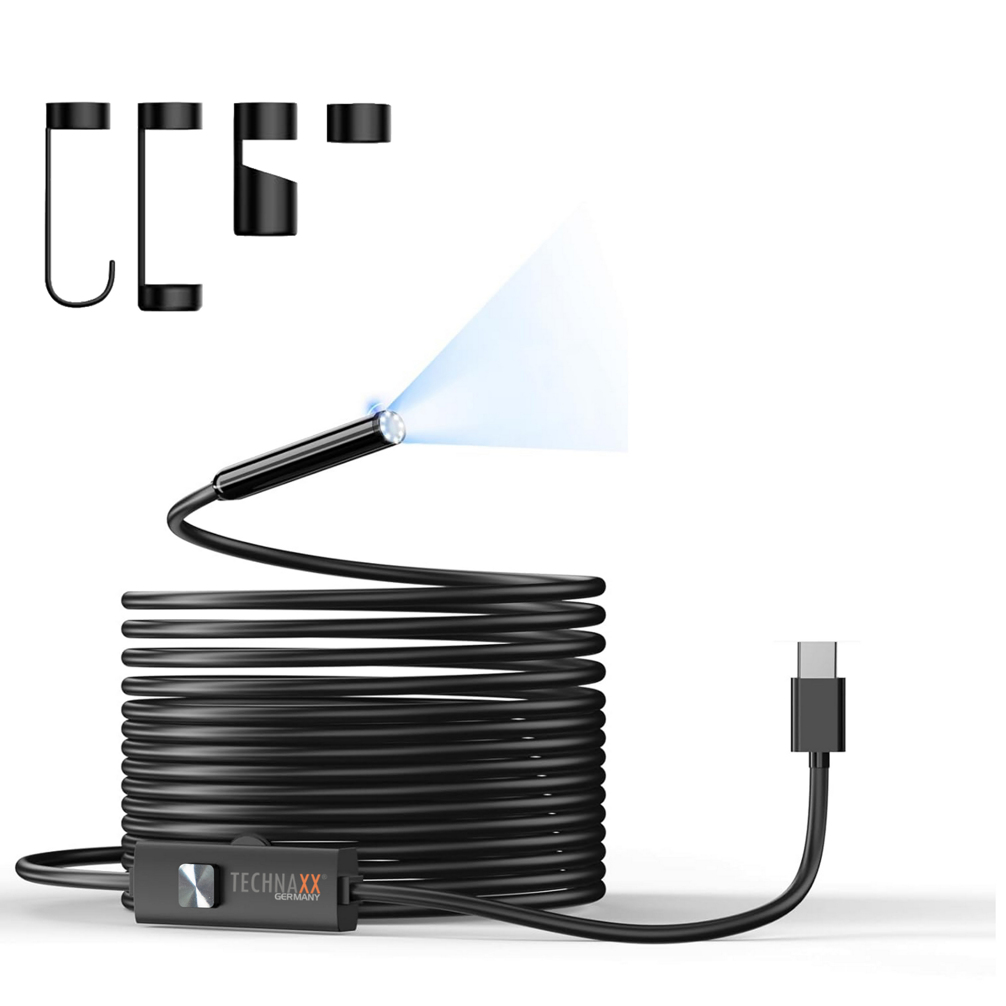

Nach einigem herumprobieren habe ich mir dann letztlich ein Endoskop und einen Greifer bestellt und nun nach 1 Stunde sind alle Steine draußen. Dadurch, dass der Greifer auch recht steif ist war es etwas tricky.
