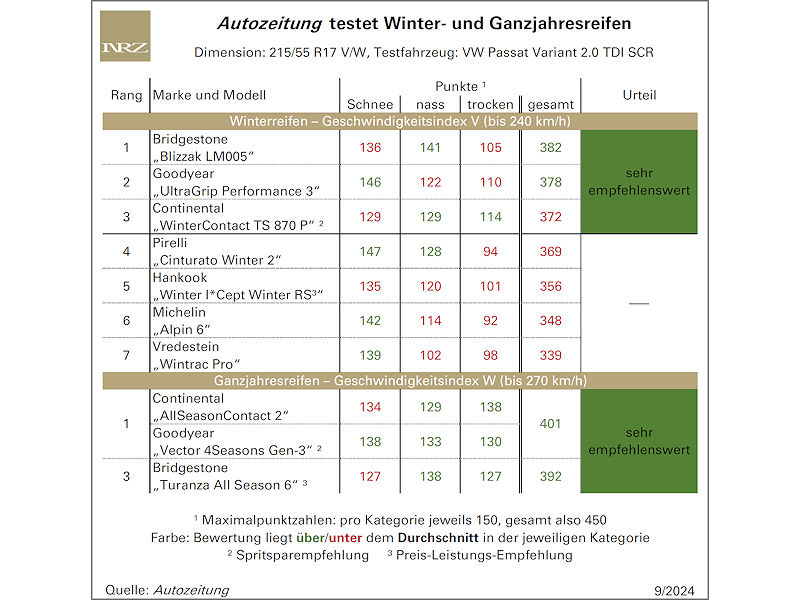

  • Interessant übrigens, dass der Conti WR schlechter auf Schnee ist, als der Conti GJR.
    Scheint so, als wenn die Entwickler/Ingenieure bei Continental etwas dumm sind oder warum machen die einen Winterreifen, wenn Sie schon einen besseren GJR haben?!
    Oder aber - und das vermute ich anhand des Ergebnisses eher - beim Test stimmt irgendwas nicht.
    Nein, mal im Ernst: GJR ist immer ein Kompromiss. Bei tieferen Temperaturen ist ein WR anhand der weicheren Mischung überlegen. Und bei höheren Temperaturen ist ein Sommerreifen überlegen. In den Tests konnte ich keine Temperaturangabe oder sonstigen Testbedingungen sehen. Wenn es über 10 Grad hat, dann kann ich mir schon vorstellen, dass bei trockener Fahrbahn der WR "schlechter" als ein GJR ist. Das jedoch so auszulegen, dass der GJR besser ist, halte ich für irreführend.

  • Spannende Diskussion.
    Gibt es Tests, in denen Winterreifen und Ganzjahresreifen gemeinsam getestet wurden ???
    Letztendlich ist jedoch ein anderer Aspekt wichtiger: Heisse Sommer (die es auch in Deutschland immer häufiger geben wird) kombiniert mit einer hohen Kilometerleistung ... da hat sich ein saisonaler Reifenwechsel möglicherweise schnell gelohnt.
    So sieht der ADAC das im Übrigen auch. Bei geringer Laufleistung machen GJR deutlich eher Sinn als bei hoher.
    Ich persönlich möchte mit GJR jedenfalls nicht nach Kroatien in den Sommerurlaub fahren. Das ist der Hauptgrund warum die für mich nicht in Frage kommen. Plus, dass ich bei 4 Jahren Leasing bei meiner Laufleistung sowieso zwei Sätze Reifen bräuchte.
